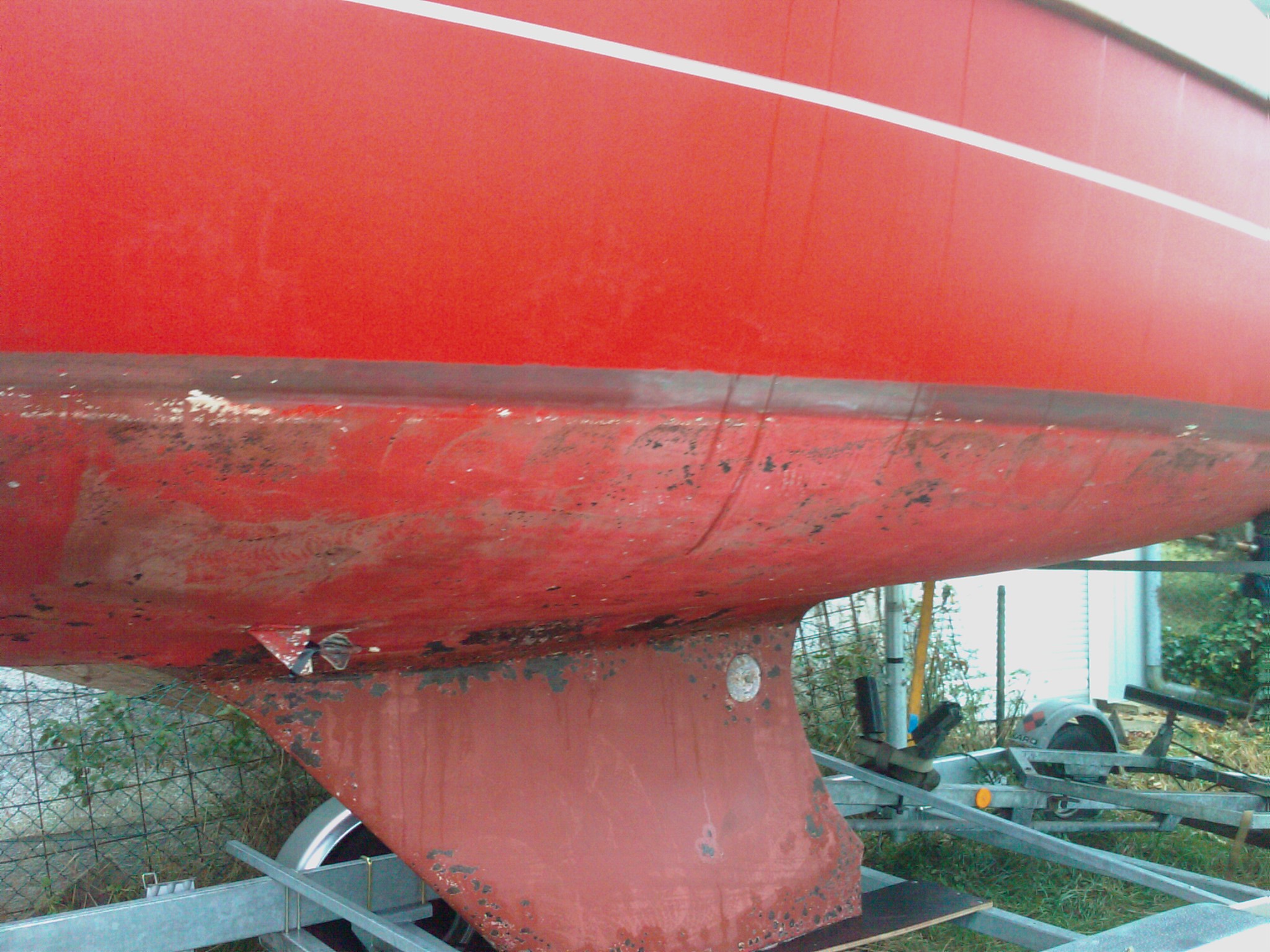

    Zum Boot:
    Es ist eine Rebell SeaskipII von 1978 L:7.65m B:2.45 mit Festkiel.
    Der Vorbesitzer hatte sie wohl anfangs ein paar Jahre im Bodensee, anschließend als Trailerboot wochenweise in allen möglichen Gewässern, von Mittelmeer bis Französische Kanäle usw.
    Seit 2002 lag es in Kroatien im Wasser.
    Laut Vorbesitzer wurde alle zwei Jahre das Unterwasserschiff bzw. AF und in 2008 der komplette Rumpf von „Fachfirmen“ gewartet (erneuert) usw.
    Jetzt steht das gute Stück bei mir im Garten und soll wieder als Trailerboot für ca. 4-5 Wochen im Jahr eingesetzt werden.
    Da schon beim Kärchern die ersten AF und Lackschichten weggeflogen sind, möchte ich jetzt das UW schön überholen.
    Zuerst hab ich mir mal eine Abbeize besorgt und gestern gleich mal getestet.
    Zum Vorschein kamen viele verschiedene Schichten aber was mich wundert, ist dass vor der weißen (vermutlich) Gelcoat Schicht eine sehr stabile rote Lage kommt, die auch wie ein Gelcoat aussieht . Sehr widerstandsfähig, fest und ca.1mm stark.
    Sie scheint sich auch durch die Abbeize nicht zu verändern oder zu lösen.
    Was könnte das sein?
    Oder besser, wie mach ich denn jetzt weiter?
    Vielen Dank schon mal
    LG Nico

    Hallo Nico,
    Rebell SeaskipII gibt es in verschieden Farben, so dass davon auszugehen ist dass die Boote entsprechend den Kundenwünschen mit einem 2 PU-Lack lackiert wurden. Es wäre aber durchaus möglich auf Grund des Alters, dass der Besitzer selbst lackiert hat, da das Boot auch in der Farbe classicweiss ausgeliefert wurde.
    Wenn die Altschichten am Unterwasserschiff beseitigt werden, was ein mehrmaliges beizen erfordert, dann muss die rote PU-Lackierung nicht beseitigt werden, mit Ausnahme sie löst sich vom Untergrund. Wie auf dem Foto zu vermuten ist, wurde aber bereits das PU und der Gelcoat durchgeschliffen was eine Schwachstelle ist.
    Also alles runter bis zum roten PU. Sauber verschleifen, aber den Gelcoat so weit wie möglich erhalten. Darauf streichst Du dann mit der Fellrolle 2 Lagen 2-3 Lagen 2 K. Multicolor, darauf einmal den PVC-Vinyl Farbe grau - schwarz oder ziegelrot und zuletzt noch das Antifouling 1-2 Lagen Ecoship. Dann ist das Boot wieder für die nächsten Jahre vorbereitet. Beim, Antifouling ist immer zu achten, dass es selbstabschleifend ist um eine unnötige Schichtstärken- Anreicherung zu vermeiden.
    Den Festkiel entrosten und wenn nocht Restfarbe darauf ist, nur mit dem PVC-Vinyl 2 mal streichen und dann Antifouling. Das hält in der Regel 2-3 Jahre bei Dauerwasserliegeplätzen. Bricht die Korrosion wieder durch, einfach mit der Flex-groben Putzscheibe sauber machen, Primer und Antifouling darüber, geht einfach und schnell.
    Wichtig:
    Wird mit Multicolor dicht gemacht, dann muss das Boot trocken sein, sonst wird die Feuchte im Laminat eingeschlossen. Wird der Gelcoat nicht beschädigt, dann genügt auch nur das PVC-Vinyl mit dem Antifouling. Mache erst mal alles runter, dann sehen wir wie der Gelcoat aussieht und dann erst wird die weitere Vorgehensweise bestimmt.
    Grüße Friedrich

        • #5
          UW Refit Update
          Hallo allerseits,
          die Wochen ziehen ins Land und endlich war auch wieder Zeit am Boot zu arbeiten.
          Ich hatte mich wie empfohlen mit DILUNETT bewaffnet und dem Wetter zum
          Trotz losgelegt.
          Nach der Einwirkzeit war dann klar, dass ich mit Abkratzen in hundert Jahren da nicht fertig werde.
          Bis zu 8 Schichten unterschiedlichster Farben und Stärken konnten erst mit dem HD-Reiniger einigermaßen gelöst werden.
          Von der Abbeize relativ unbeeindruckt blieb eine schwarze leicht abfärbende Schicht, der letztlich doch nur der Exzenterschleifer Herr wurde.
          Und jetzt zeigt sich langsam die wahre Substanz von meinem Boot.
          Es kommen dunkle Stellen zum Vorschein, aus denen teilweise Feuchtigkeit austritt.
          www.nic-oteen.de/uwB1.jpg
          www.nic-oteen.de/uwB2.jpg
          An einer Stelle hab ich mal tiefer geschliffen um der Feuchtigkeit auf den Grund zu gehen. (meine Hand dient nur zur Größeneinschätzung)
          www.nic-oteen.de/uwB3.jpg
          Und nach der roten Schicht, die wir ja für eine PU Lackschicht hielten kommt gleich das Laminat?
          Also ist wahrscheinlicher, dass es sich um roten Gelcoat handelt oder?
          Wird ja keiner den Gelcoat vom kompletten Schiff entfernt haben um dann einfach Farbe draufzupinseln.
          Das nächste Bild zeigt eine Feuchtstelle, an der ich mal mit der Spachtel alles „lose“ Material beseitigt habe.
          www.nic-oteen.de/uwB4.jpg
          Das dunkle Laminat in der Mitte ist hart und mit einer Spachtel kaum zu verkratzen.
          Wo hingegen das hellere bis zu dieser Größe leicht zu entfernen war.
          www.nic-oteen.de/uwB5.jpg
          Ich bin noch nicht komplett fertig mit dem Entfernen der Altschichten, mach mir aber doch Sorgen, ob das Boot nicht schon zu stark geschädigt ist.
          Um die Festigkeit zu prüfen (ob es schon „weich“ wird) hab ich einfach mal mit meinen 2,5 Tonnen Wagenheber und einer langen Stange ordentlich Druck auf den Rumpf gegeben. Aber außer dass sich der Trailer angehoben hat konnte ich keine Verformung feststellen.
          Wenn das UW komplett sauber ist werd ich versuchen das Boot in einer Art Lackierkabine für ca. ein Wochenende zu trocknen. Sollte ich die Feuchtemessung einmal vorher durchführen lassen oder brauche ich da keine Vergleichswerte?
          Zur Erinnerung, dass Boot soll ein, zwei Mal im Jahr getrailert werden und dabei maximal 6 Wochen im Wasser sein.
          Danke schon mal für die Einschätzung.
          LG Nico
          Kommentar

              • #8
                AW: Doppelte Gelcoatschicht? gibt (oder gab) es sowas?
                Hallo Nico,
                die Bilder lassen erkennen, dass das Laminat durchfeuchtet ist. Auch die Schadstellen lassen erkennen, dass die ersten osmotischen Schäden auftreten. Da der Beschichtungsaufbau das Boot vor der Feuchteaufnahme nicht schützen konnte, ist er auch nicht viel wert und kann mit ruhigen Gewissen beseitigt werden. Auch der darunter liegende Gelcoat ist nichts mehr wert. Die 1 K. Schichten lassen sich mit Trockeneisstrahlen oder auch abbeizen beseitigen. Bei den 2 K. Schichten hat ein Kunde in Italien zuletzt bei einer Stahl-Yacht vergeblich versuch. Vielleicht kann da Beate was dazu sagen wie es bei der Beseitigung mit 2 K. Systemen aussieht.
                Das Trocknen in einer Trockenkammer ist optimal, denn bis so ein Boot trocken wird, dauert es oft mehr als 2 Jahre. Eine Feuchtemessung sollte aber auf alle Fälle durchgeführt werden. Wir werden im Januar-Februar erstmals ein Feuchtemessgerät für GFK-Yachten vorstellen, das auch zu einem günstigen Preis erhältlich ist und die Anforderungen auch erfüllt.
                Wenn das Boot trocken ist, können wir die weitere Vorgehensweise bestimmen die sich dann nach der weiteren Anwendung richtet.
                Grüße Friedrich

                  • #10
                    Da der Gelcoat nach 32 Jahren und zahlreichen Überschichtungen nicht mehr viel wert ist, sollte er zumindest sauber angeschliffen werden. Dabei darf das Schleiffpapier etwas rauher sein, vergrößert die Oberfläche, beschleunigt den Trocknungsprozess. Wenn wir dann mit 3-4 Lagen Multicoat überschichten, dann wird der restliche Gelöcoat bedeutungslos und dient nur noch als tragfähige Beschichtung. Das Multicoat lässt sich mit PU-Acryl dann lackieren.
                    Bitte aber nochmals Rücksprache, auch ein paar Bilder vom Unterwasserschiff, denn wir haben auch dann die Möglichkeit über C`s BAR - Barriere und PU-Lack aufzubauen.
                    Grüße Friedrich
