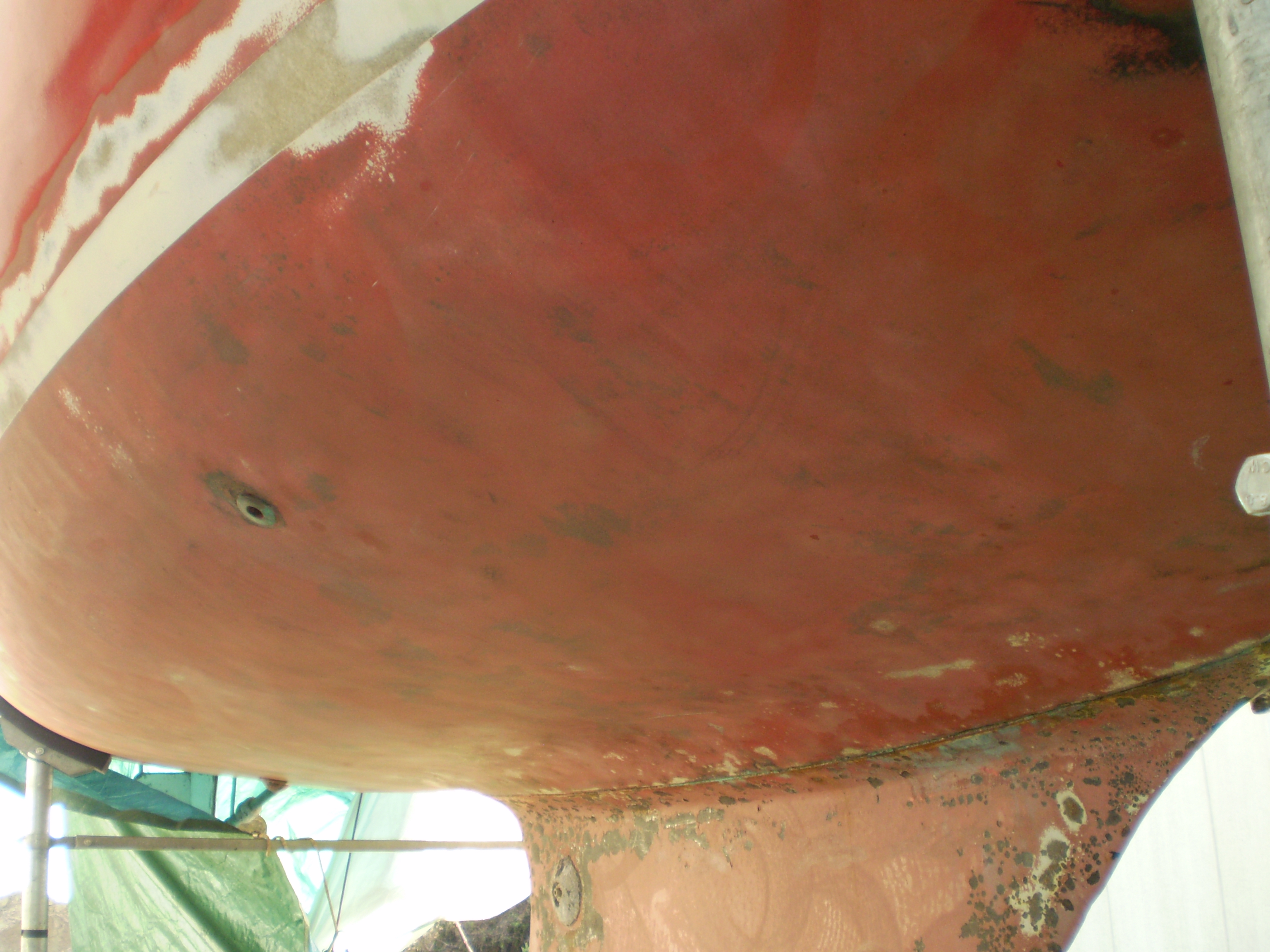

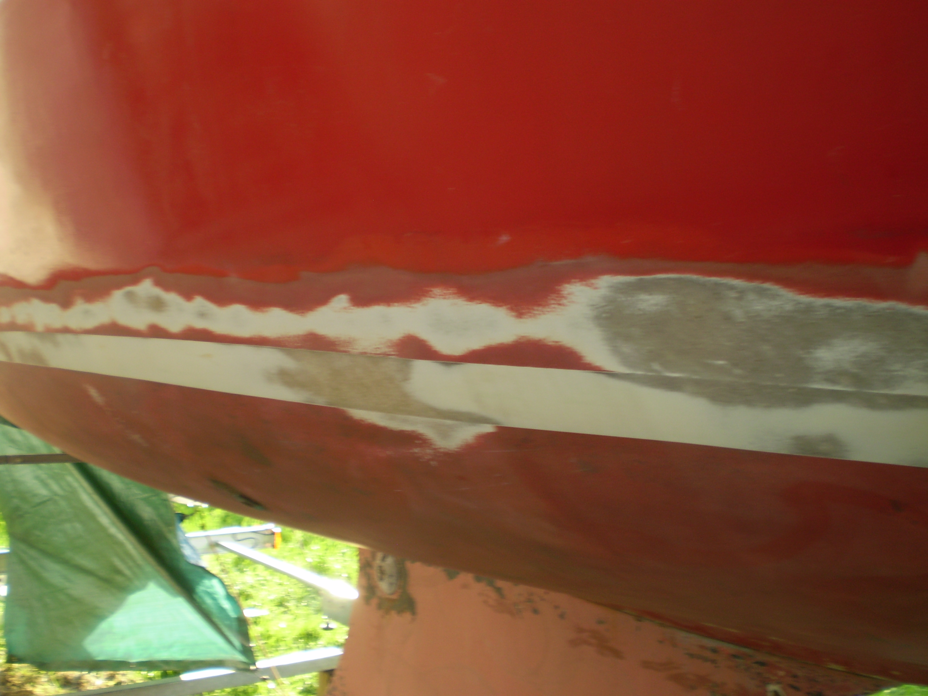

    Ich hab das Unterwasserschiff meiner Seaskip vorm Winter von allen Beschichtungen befreit und alles was nicht tragfähig war, abgeschliffen. Danach dreimal mit ein paar Wochen Abstand die ausgetretenen Flüssigkeiten mit Wasser abgespült.
    An Deck hab ich alles laminiert, gespachtelt, geschliffen und bereits mit 2k grundiert (wartet auf den Endlack).
    Letzte Woche war mein Schiff bei der Feuchtemessung, woraufhin mir versichert wurde, dass mein Schiff trocken sei und einer Beschichtung nichts im Wege stehe. Genaue Werte konnte man mir nicht sagen (wie ich mit dieser Info umgehen soll, weiß ich noch nicht).
    Als nächstes will ich das Unterwasserschiff spachteln und mit der Beschichtung anfangen.
    Ist es ratsam, vorm Beschichten alle Borddurchlässe und den Kielansatz mit Sika abzudichten?
    Welche Angaben bzw. Fotos brauchst Du, um ein passendes Beschichtungssystem zusammen zustellen? Hier schon mal zwei Fotos:

    Hallo Nico,
    Borddurchlässe, da wäre es ratsam vor dem Beschichten die Borddurchlässe auszubauen, den Bereich mit dem Heizlüter zu trocknen denn die bleiben gerne feucht. Dann beschichten und entsprechnd mit Sika neu einbauen.
    Bei der Beschichtung Multicoat bleibt es. Wurde der Gelcoat durchgeschliffen, dann sollten es je nach Aplikation 3-4 Lagen mit der Fellrolle werden. Muss ein teil im Wasserpassbereich lackiert werden, dann Multicoat anschleifen und mit einem PU - PUR oder PU-Acryllack mehrmals lackieren. Bei den PU-Lacken die Grundierung nicht vergessen.
    Vorsicht mit Epoxydspachtelungen die mit PU nicht lackiert werden sollen, denn da gibt es Bläschen. Also zuert spachtel, dann Multicoat, dann entsprechend PU.
    1 Komp. Farben sollten grundsätzlich nicht überschichtet werden. Die Hersteller sagen, wenn ein 1 K. Lack bereits sehr alt ist, dann darf er übeschichtet werden. Nur was ist sehr alt?, welche 1 K. dürfen überschichtet werden?, da bleiben die Hersteller die Antwort schuldig. Es bleibt also nur die Möglichkeit es zu versuchen. Wenn der Untergrund sich nach 1-2 Stunden auflöst, dann wissen wir es geht nicht. Fällt die Farbe nach 1-2 Jahren ab, dann wissen wir dass es nicht zu empfehlen ist und dann wird das mehr als ärgerlich.
    Wie weit das Muloticoat über den Wasserpass gestrichen werden darf, ist egal. Das Multicoat wird mit Ausnahme bei Teflon - Silikon - Nano immer haften. Kommt es aber zu Ablösungen dann ist die Ursache die vorherige Altbeschichtung die sich löst.
    Multicoat wird dann im Unterwasserbereich mit einem PVC-Vinyl Haftgrund 1 x versiegelt, da auf einem Epoxyd Antifoulings schlecht haften. Im Überwasserbereich wird mit 2 k. PU Lacken gestrichen. Es funktionieren aber sehr gute 1 Komp. Alcyd-Lacke aus dem Farbenfachhandel. Da muss der Einzelfall beurteilt werden. Grundsätzlich aber gilt die Regel: Nichterneuerbare Beschichtungen sind immer 2 Komp., erneuerbare Beschichtungen wie oft Grundierungen oder AF sind 1 Komp.
    Die Qualität bei Alcyd - PU - PUR Lacken ist sehr unterschiedlich. Viele lassen sich da vom Preis täuschen, da auch die Preisunterschiede bis zu 300% betragen, entsprechend auch die Qualität. Bei hochwertigen Decklacken haben wir eine Pigmentierung im Nanobereich, entsprechend erhöht sich auch die Feuchtedichte, mechanische Belastbarkeit, UV-Beständigkeit usw. Im Farbenfachhandel sollte eine für einen hochwertigen PU ca. 50 - 60,- Euro einkalkulieren, das ist durchaus normal. Für einen 1 Komp. Alcyd sind 40 - 45,- Euro für den Liter zu kalkulieren.
    Multicoat, PVC-Vinyl, Antifouling bekommst Du bei uns.
    Bei den Alcyd und PU Lacken führe ich nur noch 10 kg Gebinde, da wir Kleinabnahmen, mit 2 Liter auslaufen lassen. Bei 2 Liter haben wir nur noch die Farben Kobalt-Blau und Signal-Rot. Weiß nur noch ab 10 kg. Das ist aber kein Problem, da der Farbenfachhandel auch der Sportbootzubehör auch diese PU-Lacke in kleineren Gebinden anbietet.
    Zur Bedarfsberechnung die Produktdatenblätter verwenden. Primer und Af haben eine Ergiebigkeit von ca. 9 qm/Ltr. Bei Multicoat sollte ca. 1 Liter auf 2 qm kalkuliert werden. Das ergibt dann je nach Arbeitsweise beim rollen mit 2 - 4 Durchgängen eine Schichtstärke von 0,35 mm, was ausreichend ist.
    Viele Grüße Friedrich

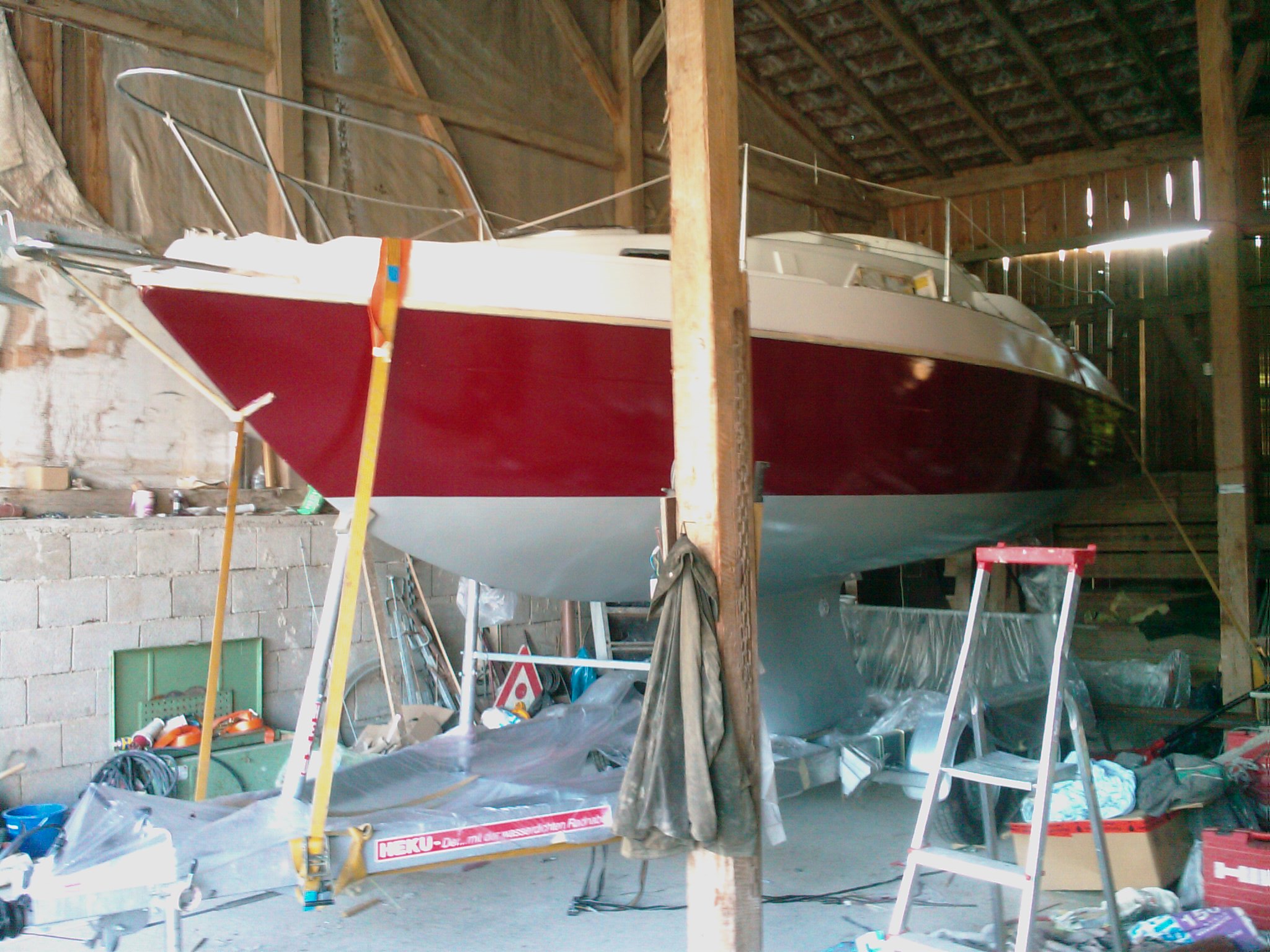

        Das kann sich schon sehen lassen denke ich:
        www.nic-oteen.de/IMAGE_005.jpg
        Da fehlt jetzt eigentlich noch der PVC Primer und das Antifouling, aber ich bin schon am überlegen ob das für die drei Wochen Adria nicht auch so schon geht...
        Ich hab das doch richtig verstanden, das der Multicoat UV beständig ist und auch ansonsten keine Überschichtung mehr benötigt oder?
        Der Primer stellt nur die Verbindung für das AF her...
        Also wenn ich noch Zeit habe mach ichs wohl schon noch fertig, aber erstmal hab ich eigentlich genug vom Bootsrefit!
        Wobei ich sagen muss mit der spitzen Anleitung vom Friedrich, hat das alles super geklappt!

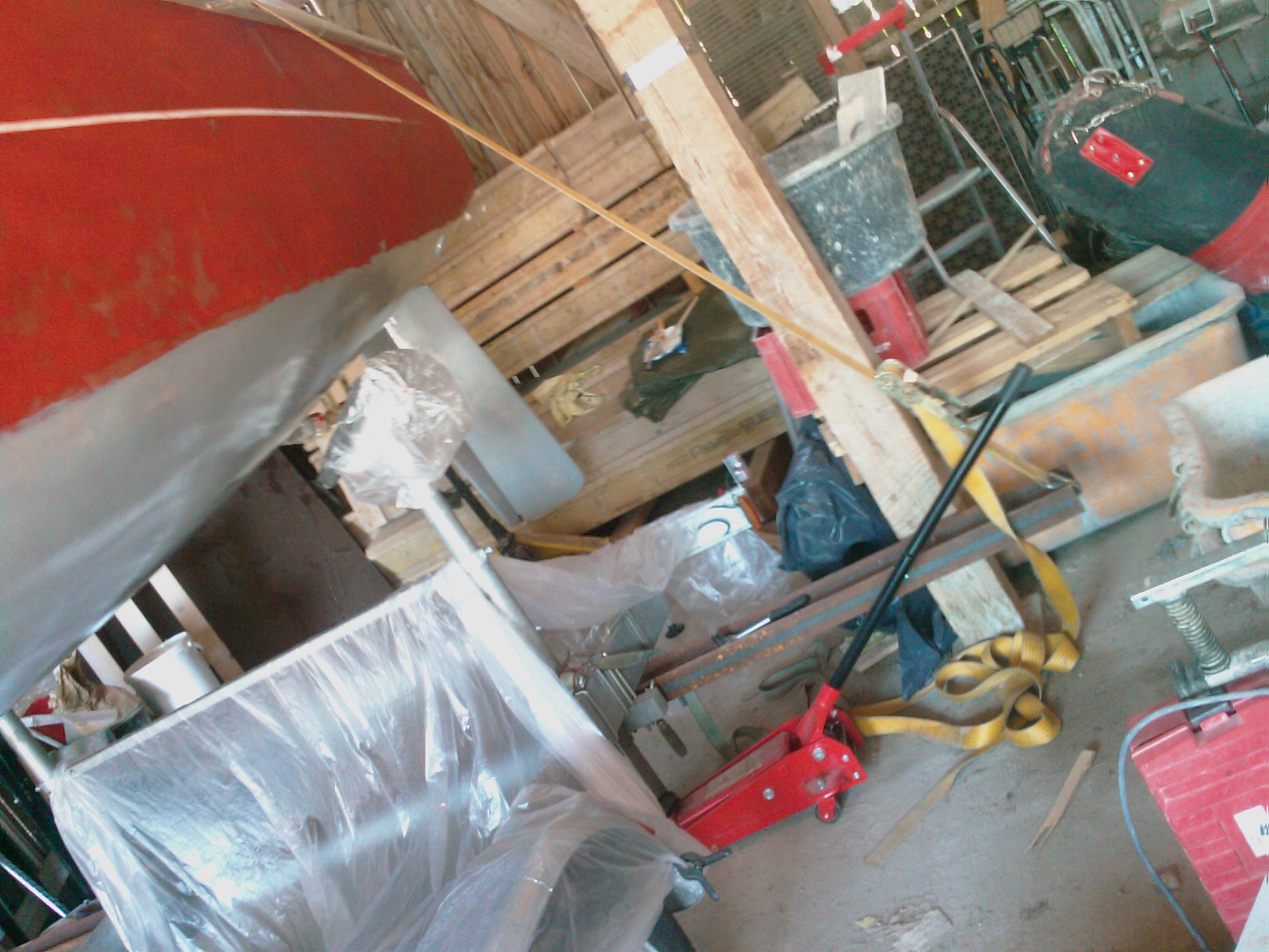

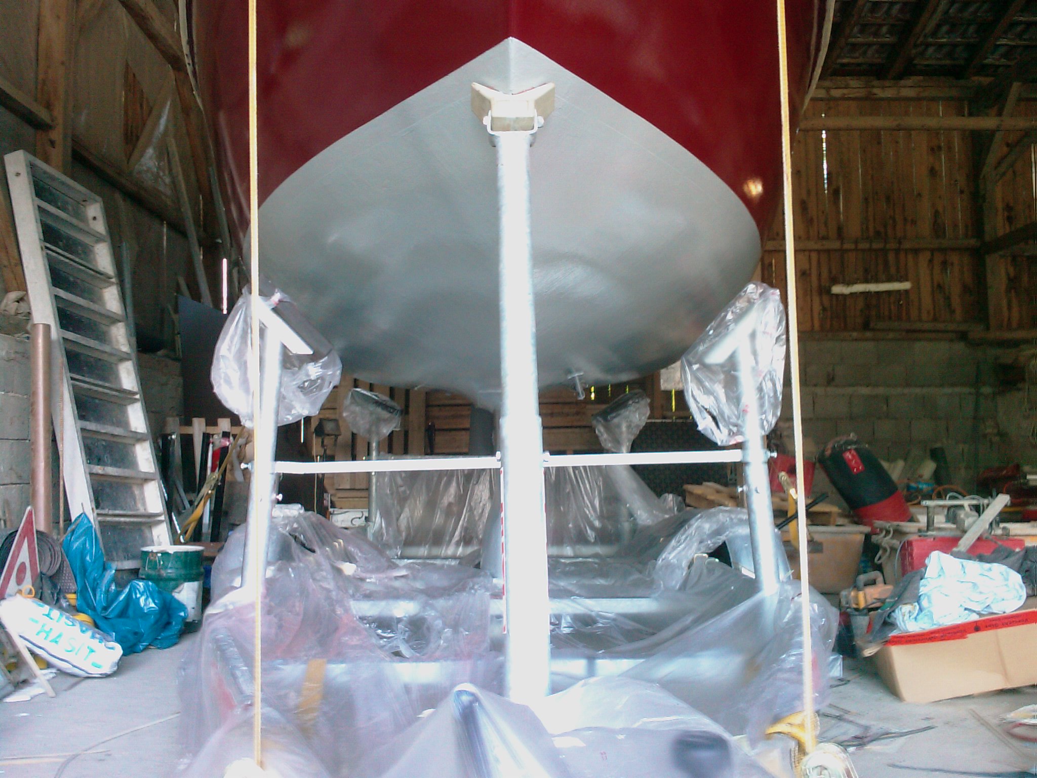

        Auch das abspannen ohne Stützen hat, mit kleiner Anpassung auf unseren Trailer und etwas Nervenkitzel gut funktioniert:
        www.nic-oteen.de/IMAGE_003.jpg
        www.nic-oteen.de/IMAGE_010.jpg
        Zugegeben, die Bugstütze hab ich sicherheitshalber dran gelassen, aber nachdem alles getrocknet ist und das Boot wieder sicher steht, wir dieser Teil einfach nach gestrichen.
